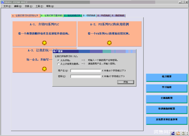

在启动画成时,会出现一个登录窗口,你可以输入一个用户名和密码,做为你学习的一个记录。如果是自己一个人用,没必要设置,直接点击开始进行学习即可。
启动画面及开始登录画面

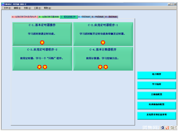

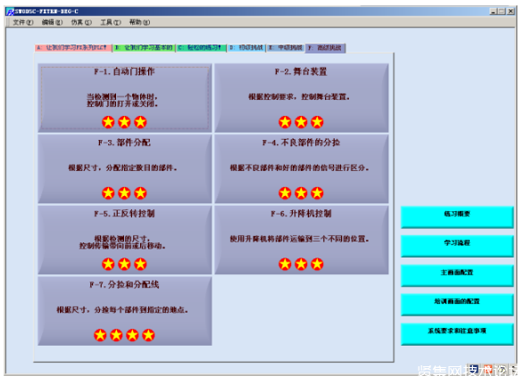

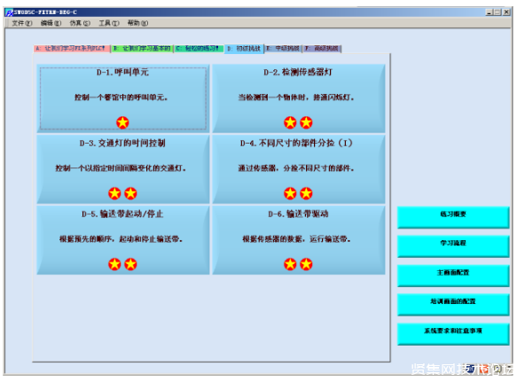

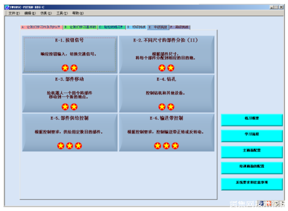

按【开始】按钮后,出现训练的主画面,共有A、B、C、D、E、F 6 个学习阶段,每一个阶段又分为3至7个学习项目。让我们先看看各个阶段的画面吧:
第1阶段画面:
第2阶段画面:
第3阶段画面:
第4阶段画面:
第5阶段画面:
第6阶段画面:

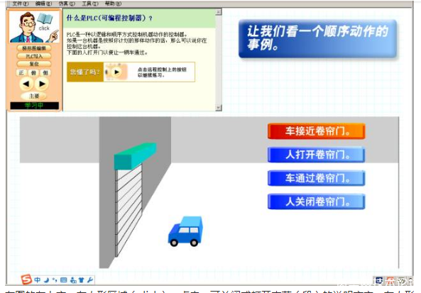

鼠标点击第一个画面的A1区域,画面进入第一个实例学习---卷帘门的PLC控制。

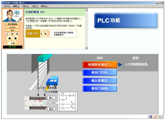

在图的左上方,在人形区域(click),点击,可关闭或打开本节(段)的说明文字;在人形区域下面有[梯形图输入]、[PLC写入]、[复位]、[正、辅、侧]、[左右箭头[、[主要]等按钮,分别用于PLC程序的输入、程序写入、程序复位、3D动画图的正视、俯视和侧视,而[主要]则是主画面、主菜单的意思,软件翻译不太准确。
点击[click],展开说明部分,此节可以看到有cp1~cp5五小节,是第一阶段(A)第一个项目的讲解,从程序的输入方法,保存、写入、修改、运行到调试,进行了一一讲解。通过自学即可掌握。再次点击[click],即可关闭此部分说明。

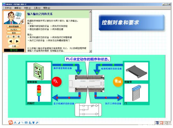

每一个画面都有说明:
画面各部分功能说明:
