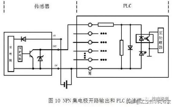

NPN集电极开路输出
由以上分析可知,NPN集电极开路输出为OV,当输出OUT端和PLC输入相连时,电流从PLC的输入端流出,从PLC的公共端流入,此即为PLC的漏型电路的形式,即:NPN集电极开路输出只能接漏型或混合式输入电路形式的PLC,连接图如下图所示

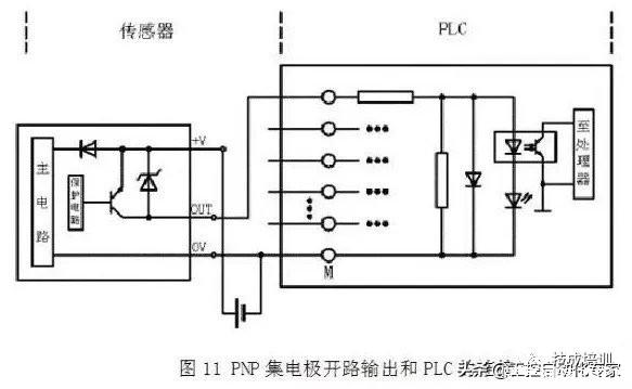

PNP集电极开路输出
为+V高电平,当输出OUT端和PLC输入相连时,电流从PLC的输入端流入,从PLC的公共端流出,此即为PLC的漏型电路的形式,即:PNP集电极开路输出只能接源型或混合式输入电路形式的PLC,连接图如下图所示
