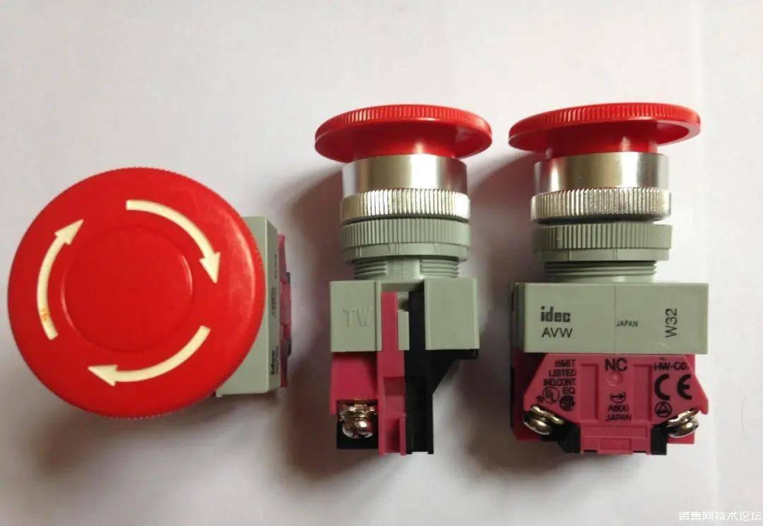

在PLC编程中,一般把停止按钮物理接点接成常开,程序中写成常闭,这样的停止按钮在这套设备中只起到信号作用。
为什么急停要写常开?
那么为什么急停要和普通停止按钮相反呢?其实写成常开的不仅仅是急停,还有热继、温控等等带有保护功能的接点。
防止按钮失效
如果程序中写成了常闭,那么这个时候急停按钮失效,无法给PLC发送停止信号,出现紧急情况无法停机,非常危险,所以在plc程序中急停写常开,外部接线还是常闭触点的时候,断开的时候是双项断开,程序中断开,实际的物理接点也是断开的,这也就是失效安全保护。
程序修改,相应的电路也要修改
如果是普通的停止按钮,外部连接的是常开,只是起到信号的作用时,就没必要连接负载,只对PLC相接就可以了,但是如果是急停或者热继等保护接法,那么不仅仅只对PLC进行相连,还要连接在实际的电路中。
当然很多人也会把带有保护功能的接点不写入程序中去,只是外部起作用,不在程序中体现,防止程序出错影响实际操作。这也是一个不错的处理方法。
