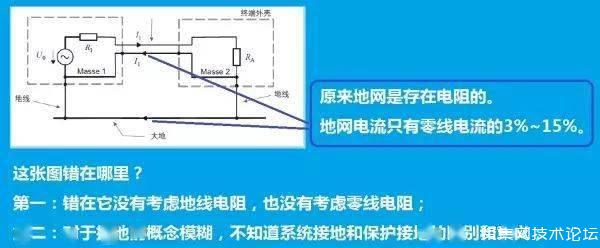

我们来看图4:
零线的准确名称是保护中性线
图4中,变压器中性点接地,而用电设备的外壳直接接地。
正常运行时,我们看到,用电设备的外壳根本就不会有任何电流流过。
现在,我们来分析L3相对用电设备的外壳发生碰壳事故的情况。
我们首先遇见的是外壳接地电阻有多大这个基础参数。在国家标准GB50054《低压配电设计规范》中,把外壳接地后的电阻以及地网电阻合并叫做接地极电阻,并规定它的值不得大于4欧。但在工程上,一般认为接地极电阻为0.8欧。
其次,我们需要知道保护性中性线电缆的电阻是多少。这个值可以根据具体线路参数来考虑。方便起见,不妨先规定这条保护性中性线电缆的长度是100米,电缆芯线截面是16平方毫米,它的工作温度是30摄氏度,则它的电阻为:
有了这两个数据,我们就可以来进行实际计算了。
我们看图4的下图,我们发现当L3相对用电设备的外壳短路时,保护性中性线中有电流流过,地网中也有电流流过。
注意到保护性中性线电阻和地网电阻其实是并联的,按照中学的电学物理知识,我们知道并联电路的电流与电阻的阻值成反比,也即:
由此推得:
----------------式1
由式1我们看到,地网电流与保护性中性线电阻和地网电阻的比值有关。我们把接地极电阻按4欧取值,把具体参数代入,得到地网电流为:
即便我们按工程惯例接地极电阻取为0.8欧,得到地网电流为:
也就是说,地网电流只相当于保护性中性线电流的3%~15%而已!我们取为中间值,则地网电流只有保护性中性线电流的6%。

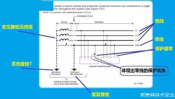

知晓这几个概念后,我们来看看IEC给出的有关TN-C和TT系统的原图。注意,这两幅图是不容置疑的,是有关接地系统的权威解释。
第一幅图:TN-C接地系统和TN-S系统
由于电路中有系统接地,但负载外壳没有直接接地,而是通过保护性中性线PEN间接接地,所以该接地系统叫做TN-C。
图中左上角就是变压器低压侧绕组,我们看到它引出了三条相线L1/L2/L3和一条PEN保护性中性线。注意到保护性中性线的左侧有两次接地,第一次在变压器的中性点,这叫做系统接地,第二次在中间某处,叫做重复接地。重复接地的意义就是防止保护性中性线断裂后其后部保护性中性线的电压上升。
值得注意的是负载。我们看到中间的负载PEN首先引到外壳,然后再引到保护性中性线接线端子。这说明,保护性中性线PEN是保护优先的。
值得注意的是:我们在前面已经描述过了,当发生单相接地故障时,流经地网的电流实际上只有N线电流的6%左右。因此,TT系统下发生的单相接地故障电流相对TN要小得多。

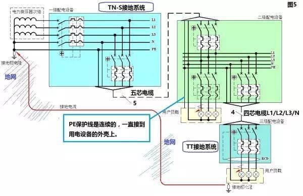

我们来看图5:
图5中,我们看到变压器的中性点直接接地,然后分开为N和PE,并且PE一直延伸到负载侧并接到用电设备的外壳上。所以,此接地方式属于TN-S接地系统。
当用电设备发生碰壳事故后,PE线的电阻当然小于地网电阻,并且PE的最前端还与N线相连,接地电流被放大到接近相对N的短路电流,则距离用电设备最近的上游断路器会执行过电流跳闸保护。
图5中,我们还看到从二级配电用四芯电缆引了三条相线和N线到负载侧,PE线被切断了,而用电设备的外壳直接接地。于是当用电设备发生碰壳事故后,接地电流只能通过地网返回电源。此接地方式属于TN-S下的TT接地系统。
由于TT下通过地网的接地电流很小,所以IEC和国家标准都规定了必须安装漏电保护装置RCD。

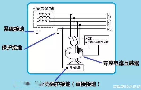

RCD的原理如下:
未发生单相接地故障时,三相电流合并N线电流后的相量和为零。当发生漏电后,某相电流会增加,并且漏电流经过地网返回电源,则N线电流依然与先前一致。于是,零序电流互感器的磁路中会出现磁通,其测量绕组中当然会出现电流,并驱动检测和控制部件使得前接断路器执行漏电保护动作。
RCD的动作电流可以在30毫安以下,有效地保护了人身安全。
