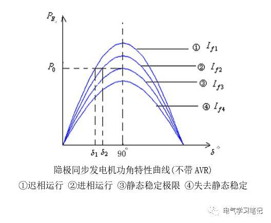

 静稳定性限制 
静稳定是指电力系统受到小干扰后,不发生自发振荡或非周期性失步,自动恢复到初始运行状态的能力。下图中,曲线①、②、③、④为保持励磁电流不变得到的4条功角特性曲线。
迟相运行励磁电流为If1,发电机功角为δ1;随着励磁电流下降至If2,运行方式由迟相向进相过渡,功角由δ1增加至δ2。曲线③,在δ=90°时P0=Pmax达到静态稳定极限。由此可见,在有功不变,随励磁电流的减小,其静稳定性下降。
