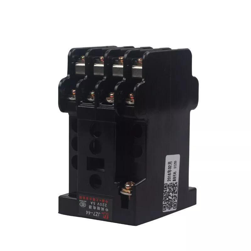

交流继电器与直流继电器具体有什么区别?相同电压等级的交流继电器和直流继电器能互换使用吗?下面咱们就来回答这个问题。
