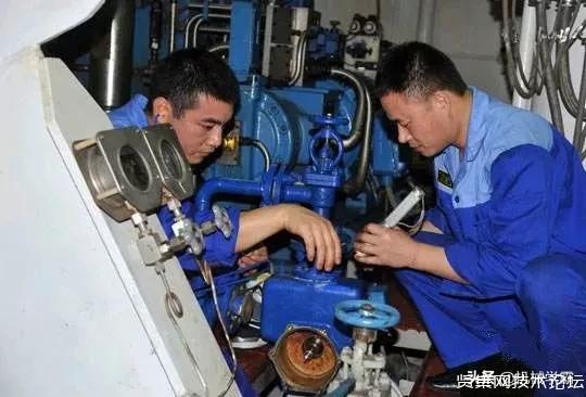

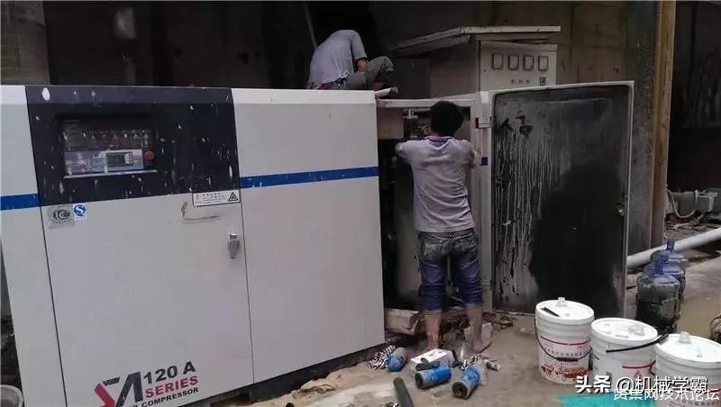

带电不修:在带电设备检修、或需要进入设备内部维护、清理必须先切断电源,并悬挂”正在检修、禁止合闸“警示牌,防止运动部位启动或引发触电事故。

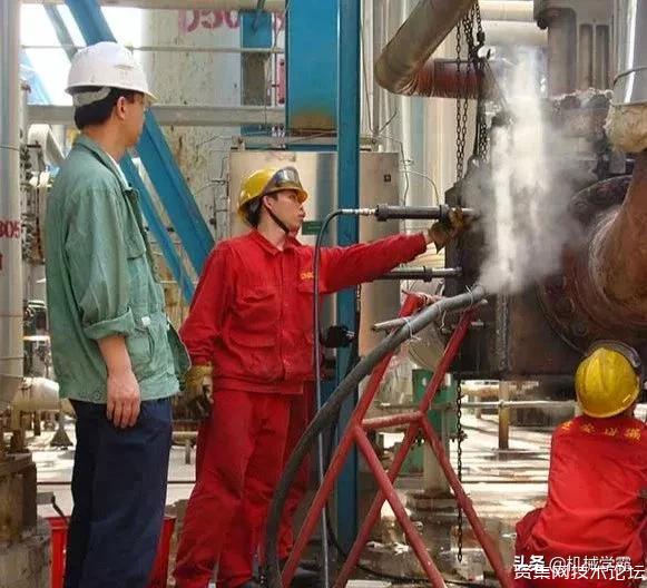

带压不修:在设备检修时,除了断电外,有压力做为驱动或拆除带压力的容器时必须先泄压后才能操作。
高温过冷不修:设备上有高温或过冷区域时,必须先恢复常温后方可维修,防止烫伤或冻伤。

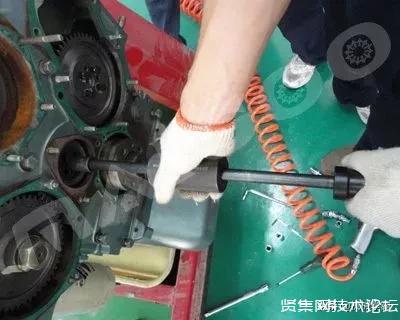

无专用工具不修:在检修拆装时,必须使用设备配套原装的专用工具,防止损坏设备或工具受力飞出造成伤害。
如拆除注塑机射嘴时,须使用自带工具,严禁在工具上加装套筒或借助行车拆除。

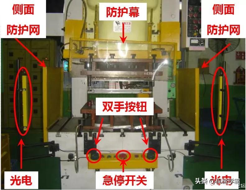

无联锁防护停用:在危险性较大的设备上,未安装两种及以上的安全保护装置的设备必须停用!这些装置保障我们的肢体部位不会接触设备的危险部位,所以安装必须规范,严禁私自拆除、屏蔽!
如注塑机的安全门机械、电气、液压限位联锁开关,冲床的侧面防护网开启联锁、光电保护开关、双手同步按钮等防护装置。
