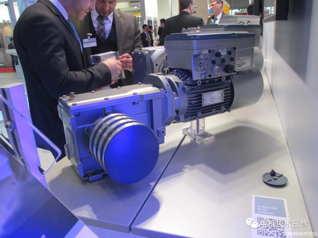

随着高效电机应用推广和深化,单纯电机性能改善已远远不能解决设备运行效率的提升要求,电机集成到配套设备进行一体化设计、控制已成为必然趋势。更新淘汰高耗能电动机及设备,科学、合理地匹配动力系统;应用低速直驱技术,简化掉减速机构及相应的一系列辅助设施,大幅提高系统运行效率;大力推广变频调速电机,充分利用软启动、无功补偿和电力配置智能化等技术措施,不断提高节能增效的水平和效益。
