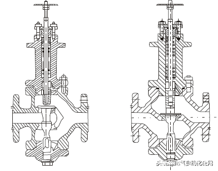

5、调节阀的基本结构
调节阀与工艺管道中被调介质直接接触,阀芯在阀体内运动,改变阀芯与阀座之间的流通面积,即改变阀门的阻力系数就可以对工艺参数进行调节。
下图给出直通单阀座和直通双阀座的典型结构,它由上阀盖(或高温上阀盖)、阀体、下阀盖、阀芯与阀杆组成的阀芯部件、阀座、填料、压板等组成。
直通单阀座的阀体内只有一个阀芯和一个阀座,其特点是结构简单、泄漏量小(甚至可以完全切断)和允许压差小。因此,它适用于要求泄漏量小,工作压差较小的干净介质的场合。在应用中应特别注意其允许压差,防止阀门关不死。直通双座调节阀的阀体内有两个阀芯和阀座。它与同口径的单座阀相比,流通能力约大20%~25%。因为流体对上、下两阀芯上的作用力可以相互抵消,但上、下两阀芯不易同时关闭,因此双座阀具有允许压差大、泄漏量较大的特点。故适用于阀两端压差较大,泄漏量要求不高的干净介质场合,不适用于高粘度和含纤维的场合。
