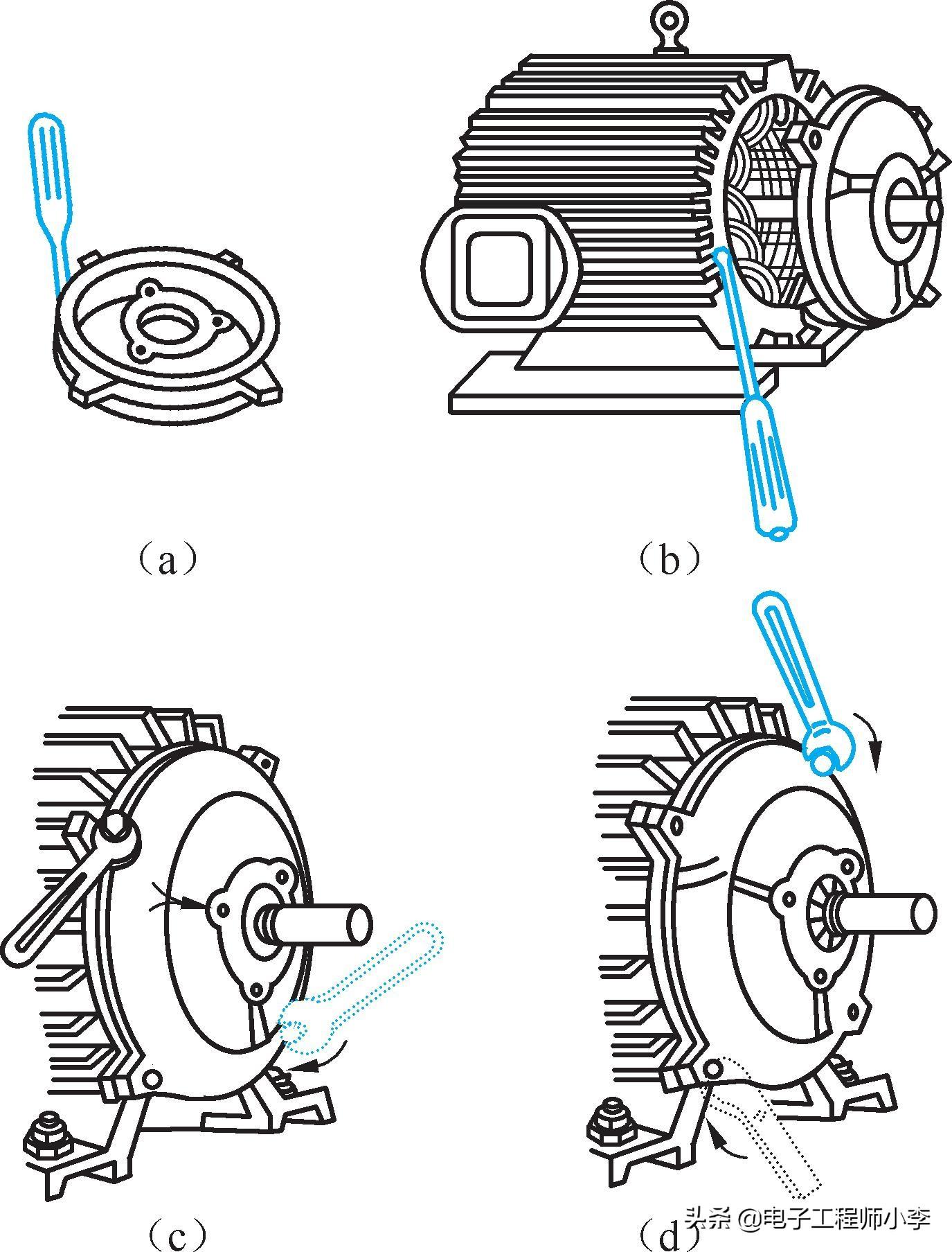

③ 轴承外盖和端盖的拆卸。轴承外盖和端盖的拆卸如图7-45所示。拆卸时先把轴承外盖的固定螺栓拧下,并拆下轴承外盖,再拧下端盖的紧固螺栓,如图7-45(a)所示。为了组装时便于对正,在端盖与机座的接缝处要作好标记,以免装错。然后,用锤子敲打端盖与机壳的接缝处,使其松动。接着用螺丝刀插入端盖紧固螺钉襻的根部,把端盖按对角线一先一后地向外扳撬。注意不要把螺丝刀插入电动机内,以免把线包撬伤,如图7-45(b)所示。

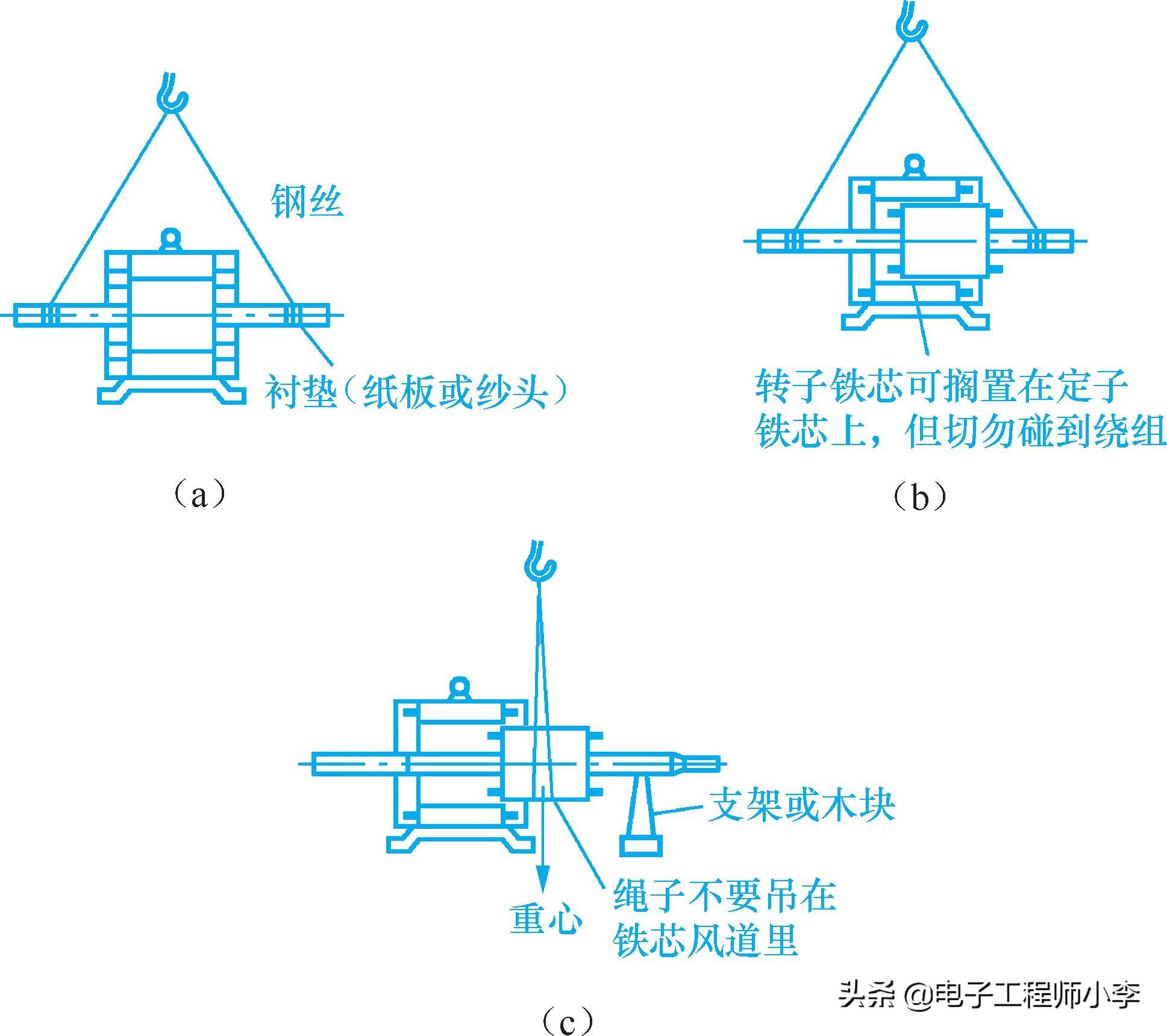

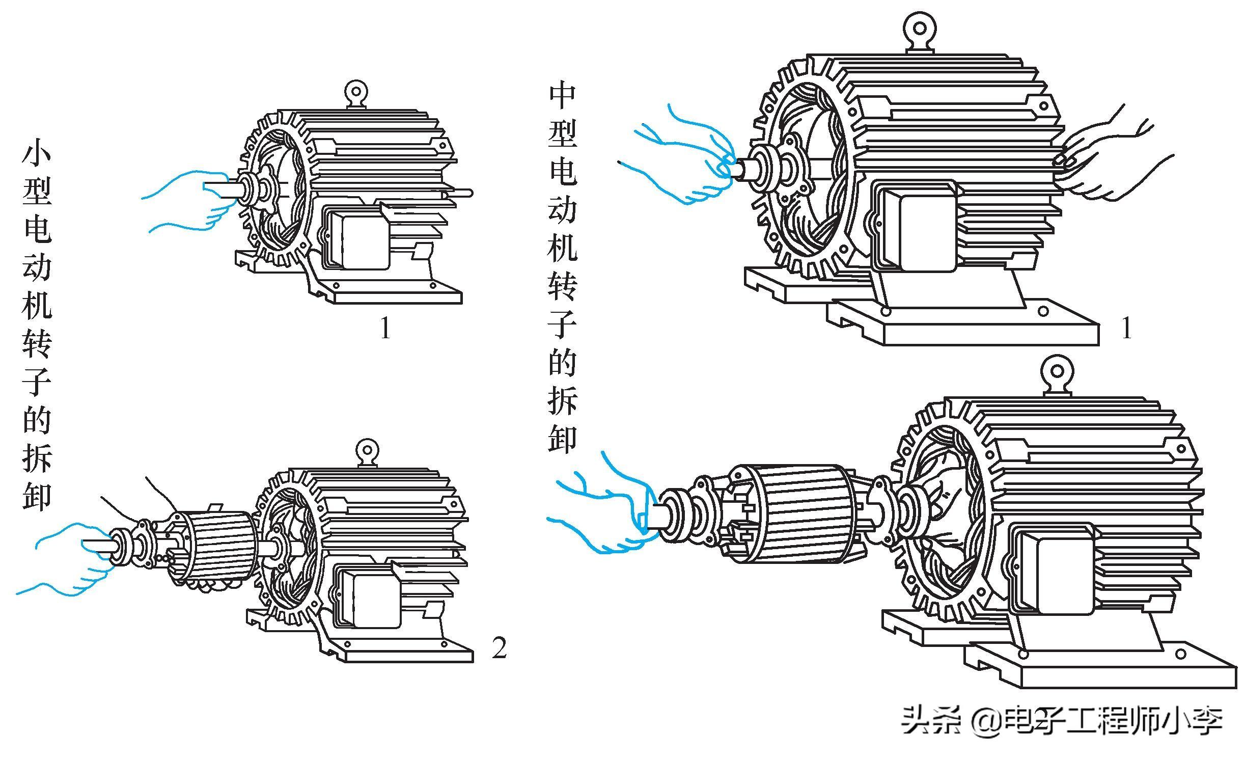

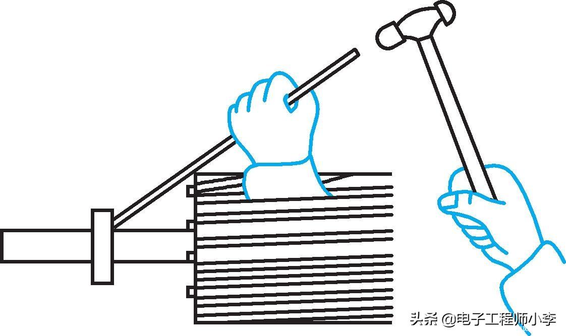

④ 转子的拆卸。电动机的转子很重,拆卸时应注意不要碰伤定子绕组。对于绕线转子异步电动机,还要注意不要损伤集电环面和刷架等。拆卸小型电动机的转子时,要一手握住转轴,把转子拉出一些,随后,用另一手托住转子铁芯,渐渐往外移。对于中型电动机,抽出转子时,要两个人各抬转子的一端,慢慢外移,如图7-46所示。对于大型电动机,转子较重,要用起重设备将转子吊出,如图7-47所示。先在转子轴上套好起重用的绳索(见图7-47(a)),然后用起重设备吊住转子慢慢移出(见图7-47 (b)),待转子重心移到定子外面时,在转子轴下垫一支架,再将吊绳套在转子中间,继续将转子抽出,如图7-47(c)所示。

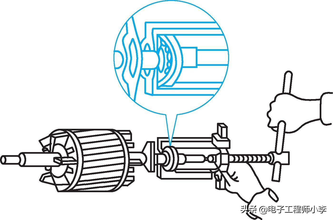

⑤ 轴承的拆卸。电动机轴承的拆卸,首先用拉具拆卸。应根据轴承的大小,选好适宜的拉具,拉具的脚爪应紧扣在轴承的内圈上,拉具的丝杆顶点要对准转子轴的中心,扳转丝杆要慢,用力要均匀,如图7-48所示。

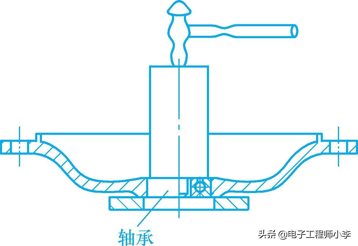

在拆卸电动机时,若轴承留在端盖轴承孔内,则应采用如图7-50所示的方法。先将端盖止口面向上平稳放置,在端盖轴承孔四周垫上木板,但不能抵住轴承,然后用一根直径略小于轴承外沿的套筒,抵住轴承外圈,从上方用锤子将轴承敲出。

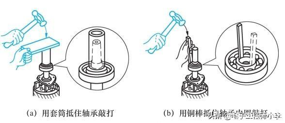

装配前应检查轴承滚动件是否转动灵活而又不松旷。再检查轴承内圈与轴颈,外圈与端盖轴承座孔之间的配合情况和粗糙度是否符合要求。在轴承中按其总容量的1/3~2/3的容积加足润滑油,注意润滑油不要加得过多。将轴承内盖油槽加足润滑油,先套在轴上,然后再装轴承。为使轴承内圈受力均匀,可用一根内径比转轴外径大而比轴承内圈外径略小的套筒抵住轴承内圈,将其敲打到位,如图7-51(a)所示。若找不到套筒,可用一根铜棒抵住轴承内圈,沿内圈圆周均匀敲打,使其到位,如图7-51(b)所示。如果轴承与轴颈配合过紧,不易敲打到位,可将轴承加热到100℃左右,趁热迅速套上轴颈。安装轴承时,标号必须向外,以便下次更换时查对轴承型号。

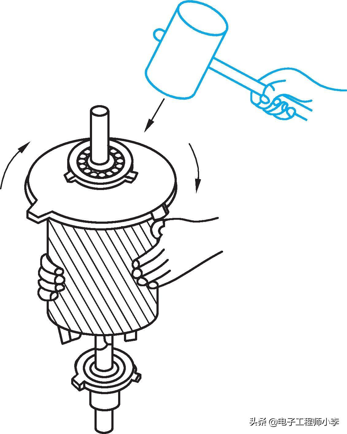

轴承装好后,再将后端盖装在轴上。电动机转轴较短的一端是后端,后端盖应装在这一端的轴承上。装配时,将转子竖直放置,使后端盖轴承孔对准轴承外圈套上,一边缓慢旋转后端盖,一边用木锤均匀敲击端盖的中央部位,直至后端盖到位为止,然后套上轴承外盖,旋紧轴承盖紧固螺钉,如图7-52所示。按拆卸时所作的标记,将转子送入定子内腔中,合上后端盖,按对角交替的顺序拧紧后端盖紧固螺钉。

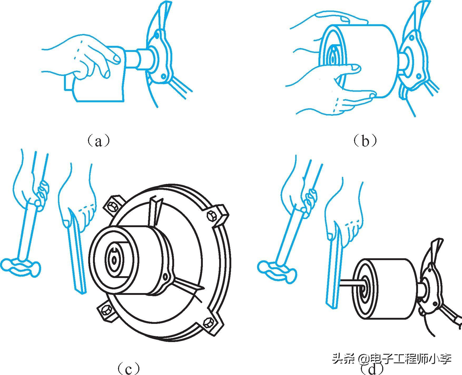

皮带轮或联轴器的装配如图7-54所示。首先用细砂纸把电动机转轴的表面打磨光滑(见图7-54(a)),然后对准键槽,把皮带轮或联轴器套在转轴上,如图7-54(b)所示。用铁块垫在皮带轮或联轴器前端,然后用手锤适当敲击,从而使皮带轮或联轴器套进电动机轴上,如图7-54(c)所示。再用铁板垫在键的前端,轻轻敲打,使键慢慢进入槽内,如图7-54(d)所示。
