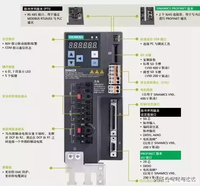

SINAMICS V90 根据不同的应用分为两个版本:
1. 脉冲序列版本(集成了脉冲,模拟量,USS/MODBUS);
2. PROFINET通讯版本。
SINAMICS V90 脉冲版本可以实现内部定位块功能,同时具有脉冲位置控制,速度控制,力矩控制模式。

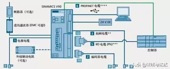

SINAMICS V90 脉冲序列版本的系统接线图:
SINAMICS V90 PROFINET 版本的系统接线图:
1、SIMOTICS S-1FL6 低惯量电机 SH20、SH30 及SH40 使用电缆型连接器。
2、此处所展示的抱闸电缆连接仅适用于 V90 400 V 驱动。V90 200 V 驱动需要使用外部继电器来连接电机抱闸电缆。
3、SINAMICS V90 PTI 驱动必须通过设定值电缆连接继电器,而 SINAMICS V90 PROFINET 驱动通过 I/O 电缆连接继电器。
4、必须使用 I/O 电缆来实现 SINAMICS V90 PROFINET 200 V 驱动的抱闸控制,并实现除 PROFINET 通讯之外需要额外 DI/DO 的应用。
