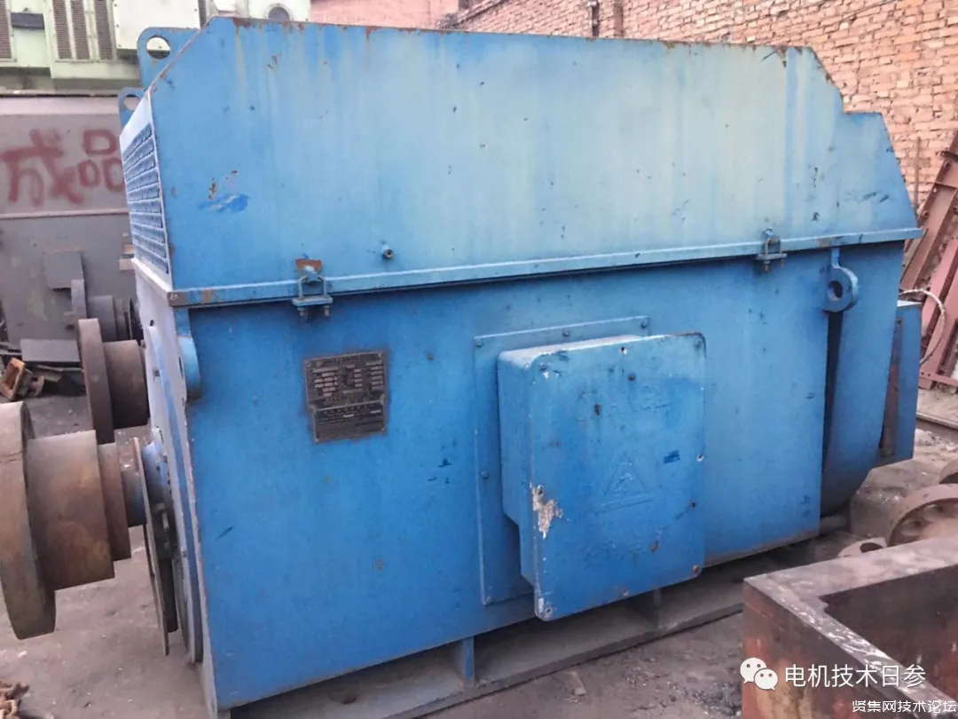

从电机外形上对比,IC611的电机非轴伸端配备了与电机转子同时旋转的独立风扇,并与电机顶部安装的散热器共同组成电机的散热系统,不需要配备独立的风机;IC616冷却方式电机,冷却器配备有独立运行的风机,电机运行时需要独立供电并与电机同时工作,该冷却器散热效果与电机的转速无关。 变频电机只能按IC616配置冷却器,而工频电机按实际需求选择即可。
