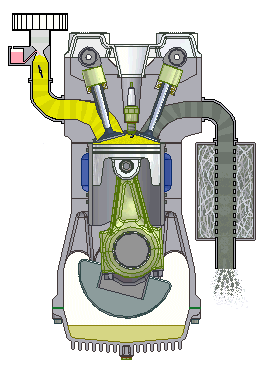

这个公式放到活塞发动机、燃气轮机这样的工质发动机中,它的意义就是这样的:燃气膨胀时会对机械产生一个力F,这个F会驱动机械中的某个构件以速度v运动,于是燃气对机械所做的功的大小P就是力F和速度v的乘积。想要发动机有更大的功率,要怎么做呢?答案就是:增大力F,或者增大运动速度v。比如说活塞发动机中就是燃气驱动活塞运动做功,从而将燃料的热能转化成机械能,驱动发动机转动,燃气作用在活塞上的力F和活塞的运动速度v就分别对应了上面公式中的F和v。
↑燃气驱动活塞运动从而将燃料的热能转化为机械能↑

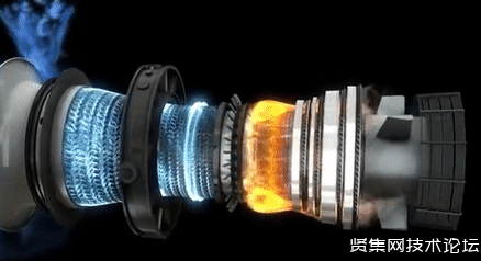

↑燃气驱动燃气发动机转子转动↑

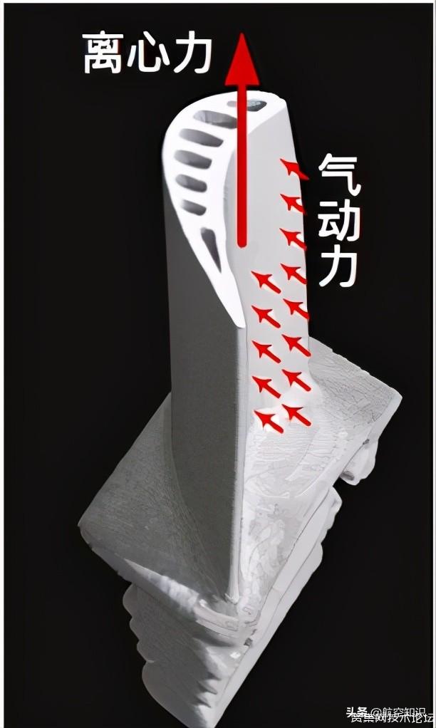

下图就是燃气驱动燃气轮机的转子转动的动图,而我们以涡轮叶片为例,分析一下它的受力,就会发现,主要受到的就是气动力和离心力两类载荷,当发动机在稳定工作的时候,这些载荷的大小和方向是不会改变的。
↑涡轮叶片的受力↑
相反,即便是在稳定工作的状态下,活塞发动机中的活塞和连接活塞的连杆受到的依然是一个忽大忽小的力,学名叫做“交变力”。其实说到这里,相信有的朋友就能够明白了。同样一个物体,当它受恒定力的情况下,只有这个力非常大的时候,才能够破坏这个物体的结构。相反,如果这个力是交变力,那么你要非常小心地控制这个力的大小,稍微大一点点,不等变化几次,这个物体就坏掉了。比如说一根钢筋,你想要生生把它掰断,非常难,但是如果你反复来回地掰它,可能没有几次它就会断开。
换言之:这根钢筋如果承受的是静力,那么它能够承受100N的力,那么如果改让它承受交变力,那么这个交变力的极值最多也就是一个零头。所以,哪怕燃气轮机和活塞发动机都用一样的材料来制作,因为受力的方式不同,两者能够承受的力也不在一个级别上。而说的稍微学术一点儿:燃气轮机是“连续做功”,而活塞发动机是“非连续做功”,所以必然会在功率密度上有着本质的区别。当然了,说燃气轮机中的活动构件——转子,受的是静力,也不是很准确,考虑到工况的变化和自身结构产生的振动,转子各个结构往往受到的也往往是“交变力”,但是这个受力变化的幅度却要小很多,所以并不会改变燃气轮机结构的受力特点,而关于振动问题,如果大家感兴趣,可以以后慢慢讲。
