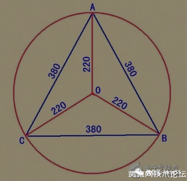

 1、三相交流电的 A、B、C 相互之间,存在 120 度的电角度。(交流电的一个完整的周期为360 度)三相电源中任意两相之间的电压,就叫做 “线电压” ,我国的工业电源为 380V ,就是指任意两相之间的电压:线电压。
  2、请看附图中的 “0” 点,就是三相电源的零线 N ,它是 A、B、C 三个线圈另一端的结合点,从图中可以看出,从任意一相电源的顶点,到中点(专业叫做中性点)的电压为 220V ,这个电压,就是相电压,也就是单相电压。
  3、如果你用几何(三角)的方法计算,两者的关系就是:线电压 = 相电压 &TImes; 根号3;
  也就是说三相电380V是指线电压。线电压是指相线与相线之间的电压,而相电压是指相线与中性线之间的电压。
  对于三角形接线电源系统,因为三相线圈首尾依次相连,所以线圈首端和另一相线圈首端的电压(线电压)也就是线圈本身首尾两端的电压(相电压)。
  ‍对于星形接线电源系统,线电压就是相电压的1.732倍。

  我国普遍采用三相四线制供电。三根相线分别与地线之间标准电压为220伏特,称为相电压;相线与相线之间电压为380伏特,称为线电压。
  在三相交流系统中,发电机或变压器绕组两端电压称为相电压,而三相导线的两线之间的电压称为线电压。
  三根火线一般命名为A、B、C,零线为N。用380V的线电压接A、B、C。我们家庭用AN、BN、CN。既220V 相电压。400与380不等啊!是的,那里的20V电压消耗在线路等其他设备里。
  所谓线电压指的是线与线之间电压380,相电压是线与零之间的电压220。
