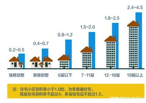

四、容积率标准
容积率一般是由政府规定的
1、19层以上住宅为2.4~4.5;
2、18层住宅为1.8~2.5;
3、11层小高层住宅为1.5~2.0;
4、6层以下多层住宅为0.8~1.2;
5、联排别墅为0.4~0.7;
6、独立别墅为0.2~0.5;
7、非普通住宅,住宅小区容积率小于1.0。
高容积率的住宅项目意味着小区内房子建得多,而高密度的住宅必定会带来高密度的居住人口,终导致小区中业主的生活舒适度下降。另外,高密度的居住人口还会对小区内的健身场所、儿童活动区域、娱乐以及楼宇内的电梯、消防通道形成比较大的压力。频繁的使用会加剧这些设施的老化,所以在购买高密度小区时应该对此提出更高的要求。以上是关于容积率标准所整理的内容,希望对您有帮助。

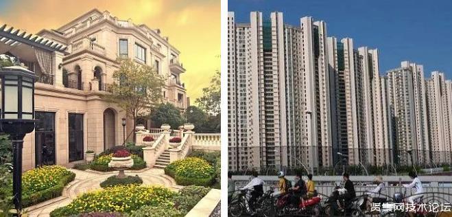

一般来说:一旦容积率突破3以上,住宅的标准层就没有可能做出板楼的模式,会趋向于出现点式住宅,如果容积率再高,就会出现香港电影里经常看到的筒子楼,很压抑也很恐怖。
平铺直叙不够直观,下面我们上图看看对比

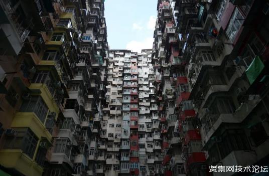

这是香港某小区的密集楼群,容积率算个60,不过分吧。

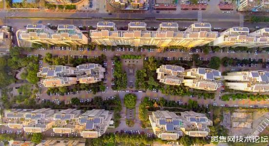

这是其他城市某小区的建筑群,容积率为2.5。较上图香港楼群来说,可谓天地之分了。
