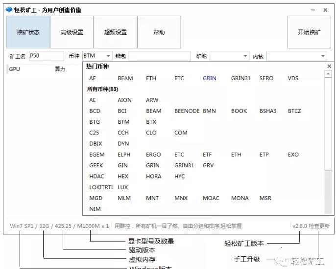

Windows系统安装完之后,默认的虚拟内存可能是1G,也可能是4G,打开轻松矿工后,左下角会显示当前虚拟内存的大小,图左下角。
当前大部分的币,分核心币和显存币。在没有设置虚拟内存的时候,也许可以挖BCD、RVN、BTM等核心币,但是切到AE、ETH、GRIN等显存币的时候无法正常工作。究其原因,是虚拟内存不够。

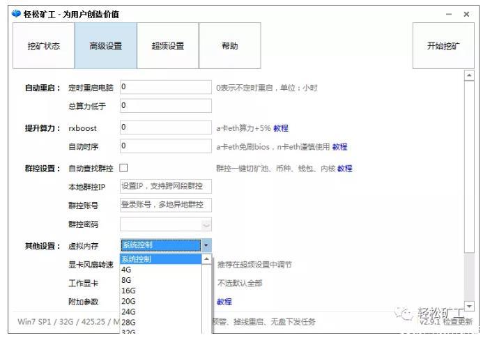

设置虚拟内存的方法很多,你可以百度“虚拟内存”按照教程设置,也可以在软件中点击“虚拟内存”快速设置,效果都是一样的。

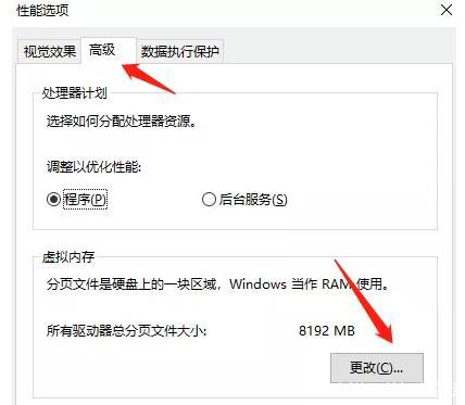

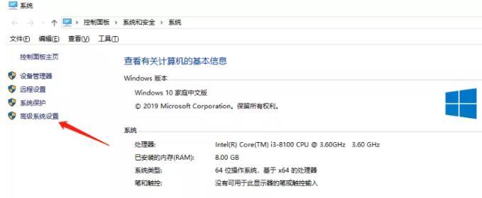

应用:如何设置你的虚拟内存
1、点击桌面“此电脑”—“属性”。
2、选择高级系统设置。

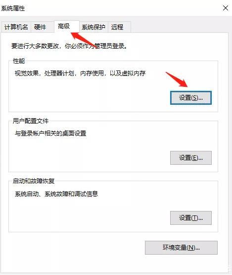

3、依次选择【高级】—【性能】—【设置】

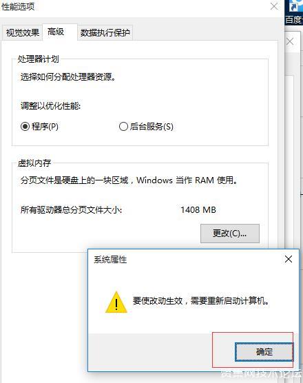

4、依次选择【高级】—【虚拟内存】—【设置】

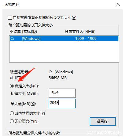

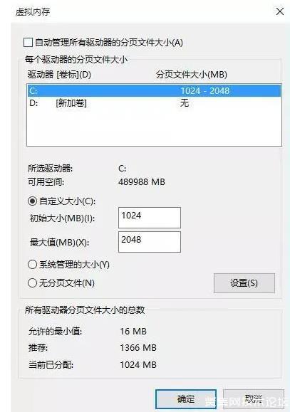

5、取消自动管理所有驱动器的分页文件大小,手动输入自定义大小,点击确定。
6、设置后提示重启,需要重启后生效。
7、重启后虚拟内存设置生效。

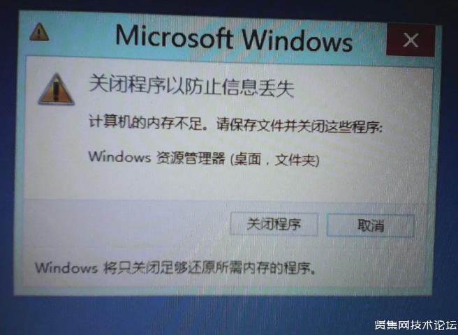

优点
对于电脑内存不是很充足的用户来说,虚拟内存可以使得主机运行一些物理内存过小而不能运行的程序。避免出现下面这种提示框出现......
