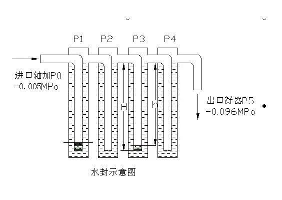

多级水封是汽轮机轴封加热器的疏水部分,轴封加热器系统如图:
轴封加热器的作用是:利用轴封蒸汽的回汽加热凝结水,减少热损失。轴封加热器在运行时处于微负压状态,压力大约在-6 kPa左右,与凝汽器真空压差约10 m水柱,按照多级水封工作原理,此多级水封在工作时必须产生高于10 m水柱的阻力方可保证疏水畅通又能阻止空气漏入。轴封加热器至凝汽器多级水封为4级水封(如图1),每级水封筒高约3m,多级水封结构的分析,如图:
多级水封作用: 维持轴加疏水水位,保护真空,一旦多级水封里的水灌满后,它的水位是基本维持不变的。多级水封就是增大疏水回水的阻力,从理论上说轴封加热器疏水经过多级水封然后再有一定的高度回到凝汽器汽侧,流动阻力加上高差刚好等于凝汽器的真空这时候就是最正常的工况,但事实上工况经常在变,
凝汽器的真空也不是一成不变的,所以多级水封一般很容易造成两个结果,一是回水不畅(流动阻力大时),一是漏真空(回水阻力小时),多级水封并不是只能通过水不能通过汽,凝汽器真空太高了把回水拉空自然就会有空气进去也自然就会掉真空了。
